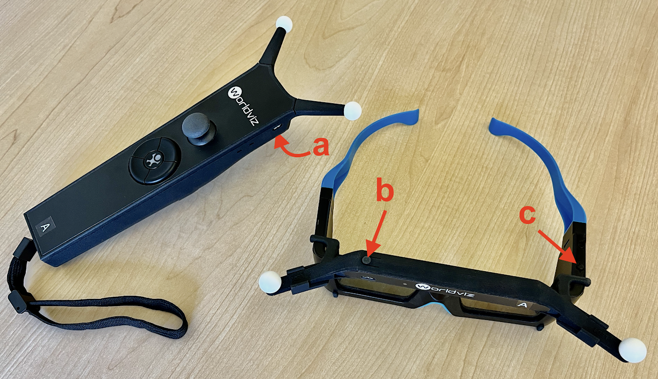

VizMove 프로젝션 시작하기
  1. 아래에 표시된 세 가지 주변 장치 모두에 대해 ON 버튼을 누릅니다: (a) PPT Wand, (b) PPT Eyes, (c) 3D 셔터 안경.
  2. WorldViz PPT 애플리케이션이 실행 중인지, 3D 창이 PPT Eyes와 Wand 모두의 동작을 올바르게 추적하는지 확인합니다.
  3. Vizard 스크립트를 시작합니다.
  4. 마지막으로, PPT Wand를 북쪽(앞면 화면에 수직)을 가리키고 트리거와 조이스틱 버튼을 동시에 눌러 초기화하세요.

PPT Eyes 상태 표시등이 깜박이거나 켜지지 않습니다.
문제: PPT Eyes 장치가 제대로 작동하지 않으며, 깜박이거나 켜지지 않는 상태 표시등으로 표시됩니다.
해결책:
- PPT Eyes 장치는 충전이 필요합니다.
- 충전 포트는 두 개의 흰색 타원을 연결하는 막대에 위치해 있습니다.
PPT Wand 상태 표시등이 깜박이거나 켜지지 않습니다.
문제: PPT Wand 장치가 제대로 작동하지 않으며, 깜박이거나 켜지지 않는 상태 표시등으로 표시됩니다.
해결책:
- PPT Wand 장치는 충전이 필요합니다.
- 충전 포트는 두 개의 흰색 오브를 연결하는 막대에 있습니다.
3D 안경이 서서히 검고 선명하게 깜빡이고 있습니다.
문제: 안경이 천천히 깜빡이고 있다면 (초당 한 번 정도) 재충전이 필요합니다.
해결책:
- 각 안경은 통합된 장치이며, 3D 셔터 컨트롤러의 충전 포트는 하단에 있습니다.
