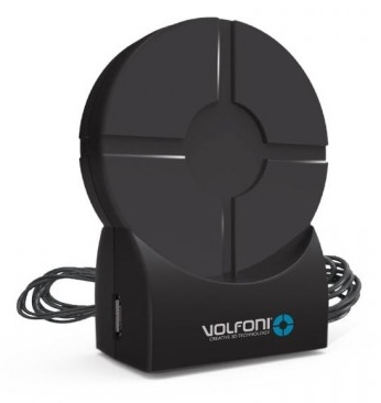

ActivHub RF50 Radio frequency 3D Emitter - Volfoni (VPES-04100)

  8. 방출기가 채널 8로 설정되어 있는지 확인합니다(아래쪽 스위치를 확인하세요).
  9. 안경 스위치(버튼 근처)가 앞으로 위치에 있는지 확인합니다.

  11. 방출기가 몇 초마다 두 번 깜박이지 않는 경우:
    • 동기화 스크립트를 재시작합니다.
    • 그래도 작동하지 않으면 이미터에서 USB 및 동기화 케이블을 분리한 후 다시 연결하고 동기화 스크립트를 재시작합니다.
