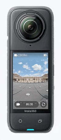

카메라 모드: 카메라를 최고 해상도의 비디오 모드로 설정합니다(Insta360 X4에서 8K).
insta4-settings
캡처를 시작하기 전에 카메라를 완전히 충전하고 고속 메모리 카드를 삽입해야 합니다.

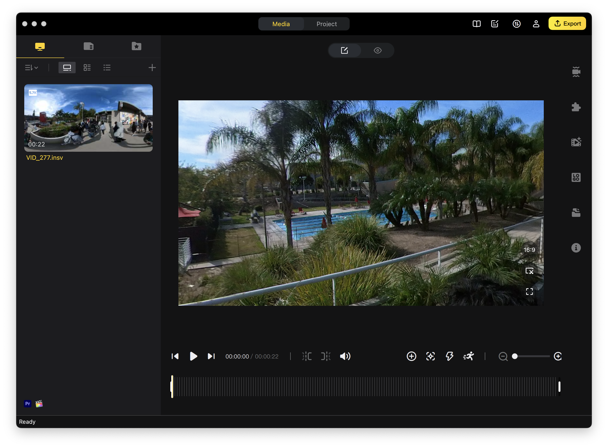

가져오기: Insta360 Studio로 카메라 미디어를 가져옵니다. 마이크로 SD 카드를 제거하고 카드 리더를 통해 컴퓨터에 연결하거나 USB-C 케이블로 카메라를 직접 연결할 수 있습니다. 후자의 경우 미디어를 가져오기 전에 카메라를 켜야 합니다.
편집: 필요한 기본 편집 기능은 트리밍입니다. 아래 사진은 이러한 옵션을 찾을 수 있는 위치를 보여줍니다.image-20241024224052385

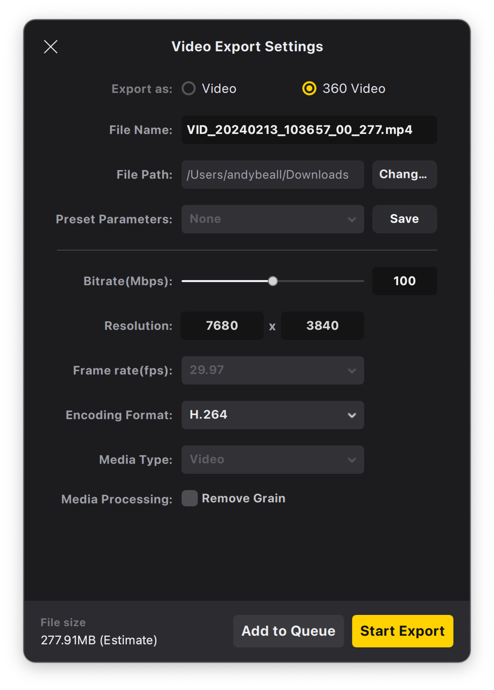

내보내기: 동영상을 전체 해상도로 내보내려면 파일 > 내보내기로 이동하여 아래와 같이 구성하세요.image-20241024224315462
내보낸 후에는 비디오 파일을 PRISM 장면 브라우저로 드래그 앤 드롭하여 새 장면을 만들기 시작할 수 있습니다.
